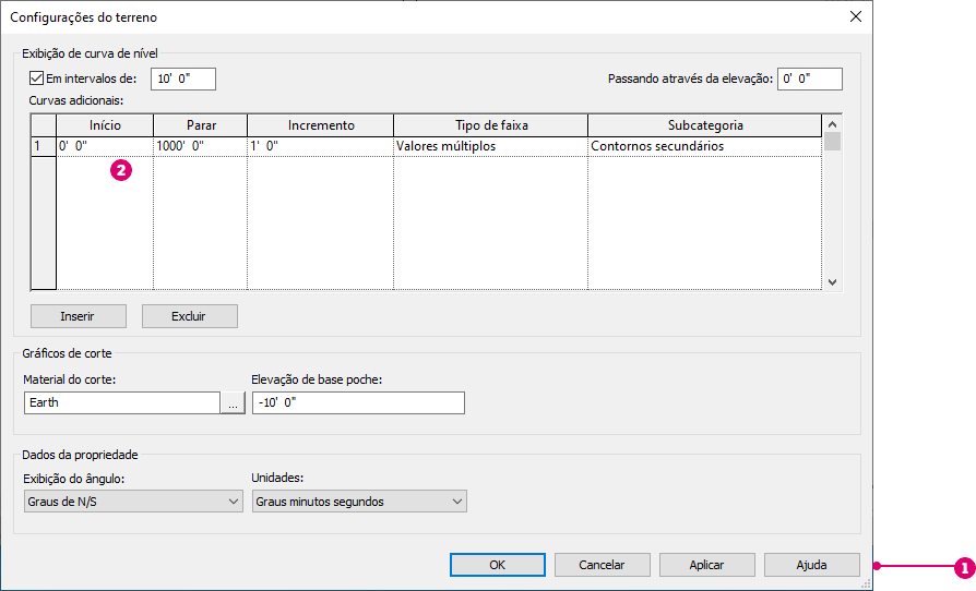

Redimensione as caixas de diálogo Configurações do terreno e Selecionar terreno para que seja mais fácil usá-las.
Esse recurso foi sugerido pelos clientes no Fórum de ideias e é descrito no roteiro de produtos.
A caixa de diálogo Configurações do terreno agora pode ser redimensionada
. Ao aumentar a caixa de diálogo, é possível modificar as configurações de contorno
adicionais sem ser necessário rolar para baixo na caixa de diálogo.
Consulte Sobre as configurações de terreno.
