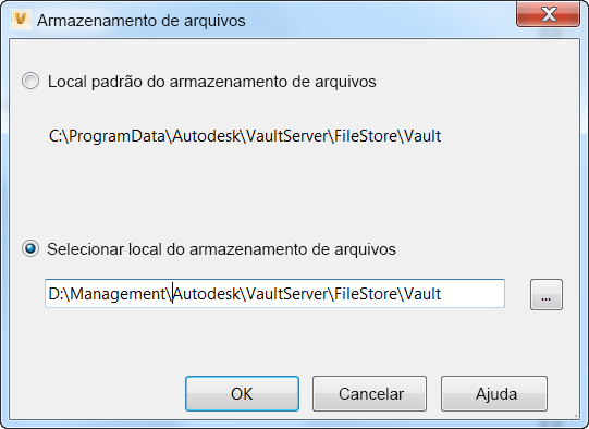

  3. No painel de navegação, clique com o botão direito do mouse em um Vault na pasta Vaults e selecione Vault ativado.
  4. Na caixa de diálogo Armazenamento de arquivos, especifique se deseja utilizar o local padrão para o armazenamento de arquivos ou procurar por um novo local.
  5. Clique em OK para ativar o Vault com a localização de armazenamento de arquivos específica.
    Nota: A localização pode ser local ou remota. Se você desejar especificar uma localização em outro computador, utilize um convenções de nome de caminho UNC. Por exemplo: \\SERVER\SHARE\Vault.
