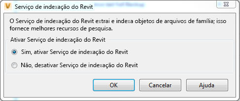

  3. Na caixa de diálogo do Serviço de indexação do Revit, selecione Sim, ativar o Serviço de Indexação do Revit.
  4. Clique em Ok para salvar a seleção.
