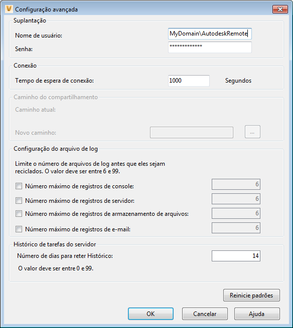

Defina a nova conta no Autodesk Vault Server Console
  1. Na máquina do servidor do Vault, abra o console Autodesk Vault Server.
  2. Selecione Ferramentas > Administração.
  3. Na guia Configurações Avançadas, selecione o botão Configurações ao lado de definições de Configuração Avançada.
  4. Na caixa de diálogo Configurações Avançadas, altere o Nome do Usuário para MyDomain\AutodeskRemote e insira a senha correspondente.
  5. Salve as alterações e clique em OK.
