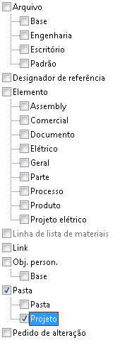

Uma propriedade definida pelo usuário também pode ser associada a subclasses de entidade específicas. Por exemplo, uma propriedade definida pelo usuário pode ser criada de modo que somente pastas do tipo Projeto possam utilizá-la.

Pasta
Use a associação de pasta para criar uma propriedade de pasta personalizada. A propriedade personalizada pode ser restringida a uma determinada subclasse de pasta, como uma pasta ou um projeto básico.
