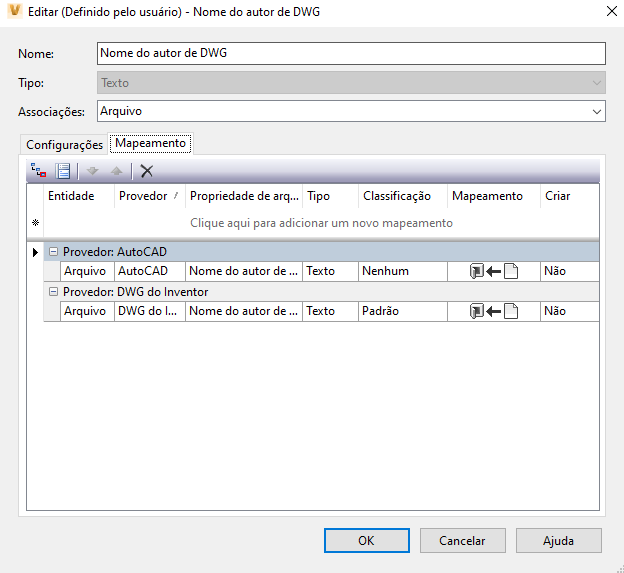

Criar uma nova propriedade de mapeamento
  1. Na caixa de diálogo Propriedade (nova ou existente), selecione a guia Mapeamento.
  2.  Clique no campo (Clique aqui para adicionar um novo mapeamento) abaixo da coluna Entidade.
    • Entidade: selecione para/de onde você deseja mapear esta propriedade: Arquivo ou Item. É possível ter vários mapeamentos em uma propriedade para que seja possível mapear para arquivos e itens, mas eles devem ser mapeados separadamente.
    • Provedor: exibe uma lista de opções disponíveis para o tipo de Entidade selecionado. Esses podem ser arquivos CAD, como desenhos e modelos do AutoCAD ou do Inventor, documentos do Office etc.
    • Propriedade do arquivo: as opções de propriedade do arquivo dependem do tipo de entidade. Se o tipo de entidade for Arquivo, você poderá selecionar uma propriedade de arquivo no sistema de arquivos ou no Vault. Se o tipo de entidade for Item, você só poderá mapear para um arquivo que exista no Vault.

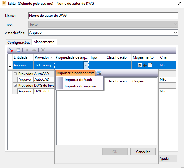

      • Clique no campo baixo Propriedade de arquivo e, a seguir, clique em Importar propriedades.
      • Selecione se você deseja importar as propriedades a partir do Vault ou a partir de um arquivo de origem.
      • Na caixa de diálogo Selecionar arquivo, localize o arquivo do qual deseja importar. Clique em Abrir.
        A lista Propriedades importadas é atualizada automaticamente com as propriedades disponíveis para importar a partir da origem especificada.
      • Clique em OK para salvar a lista de propriedades importadas e criar o mapeamento.
      • Clique no ícone Limpar lista de propriedades em qualquer momento para remover todas as propriedades importadas.
    • Tipo: ele é baseado na propriedade selecionada (depende do tipo de dados associados à Propriedade do arquivo, como Texto, Data, Número etc.)
    • Classificação: indica se a propriedade do arquivo é uma Propriedade padrão ou uma Propriedade personalizada.
    • Mapeamento: informa ao Vault como enviar por push/pull os dados que estão sendo compartilhados entre a propriedade do Vault e a propriedade do arquivo. Pode ser:
      • Vault para o arquivo
      • Arquivo para o Vault
      • Bidirecional
    • Criar: determina se o Vault criará a propriedade no arquivo se ela ainda não existir. Se a direção de mapeamento for Arquivo para o Vault, esta opção será definida como Não, pois as propriedades no Vault não podem ser criadas dessa forma.
      Nota: Se a opção Criar estiver definida como "Não", a conformidade com a propriedade tratará um valor de propriedade nulo ou vazio, pois a propriedade não existe no arquivo. Se a opção Criar estiver definida como "Sim", ela gravará o valor correto na propriedade.
    Nota: Alguns dos campos não são editáveis, portanto, se você precisar fazer alterações importantes em um mapeamento, talvez seja necessário excluí-lo e criar um novo.
  3. Na guia Mapeamentos, clique em OK para executar todas as alterações e voltar à caixa de diálogo Editar propriedade.
