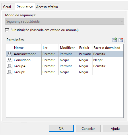

  1. Clique com o botão direito do mouse em um arquivo, uma pasta, um item ou um objeto personalizado no Vault e selecione Detalhes.
  2. Na caixa de diálogo Detalhes, selecione a guia Segurança.
  3. A Lista de controle de acesso exibe os membros com acesso ao arquivo, à pasta ou ao objeto personalizado selecionado. Selecione o membro cujas permissões você deseja configurar.
  4. Clique em Adicionar para adicionar um novo membro.
  5. Na caixa de diálogo Adicionar membros, selecione os usuários ou grupos que você deseja atribuir ao arquivo, à pasta ou ao objeto personalizado atual.
  6. Selecione a seta suspensa nas colunas Ler, Modificar, Excluir e Fazer download do usuário ou do grupo desejado e selecione se deseja permitir ou negar esse tipo de permissão. Selecione (Em branco) se desejar que o usuário tenha essa permissão, desde que os direitos do usuário não tenham sido explicitamente negados com base na segurança de estado ou pasta.
  7. Clique em OK.
