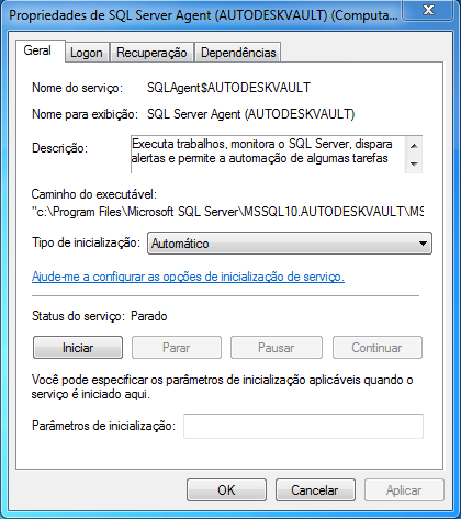

  4. Localize o serviço do SQL Server Agent (AUTODESKVAULT).
  5. Clique com o botão direito do mouse no SQL Server Agent (AUTODESKVAULT) e selecione Propriedades.
  6. . Altere o tipo de inicialização para Automático e inicie o serviço.

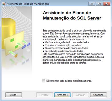

  13. Clique com o botão direito do mouse na pasta Plano de manutenção, selecione Assistente do Plano de manutenção e clique em Avançar se a caixa de diálogo a seguir for exibida.

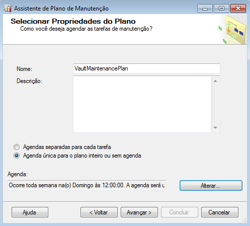

  14. Na caixa de diálogo Selecionar propriedades do plano, insira Plano de manutenção do Vault para o nome e clique no botão Alterar para definir a agenda.

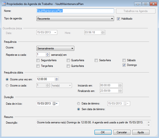

  15. Na caixa de diálogo Propriedades da tabela, configure o para que o plano seja executado após conclusão de uma cópia de segurança do Autodesk Vault Server Console. Dependendo do tamanho do conjunto de dados, pode ser necessário executar esse planejamento em outro horário e dia da semana. É possível executar essa tarefa em um sábado para determinar o tempo necessário para a conclusão e, assim, poder decidir o melhor horário e dia para executar essa tarefa de forma normal.

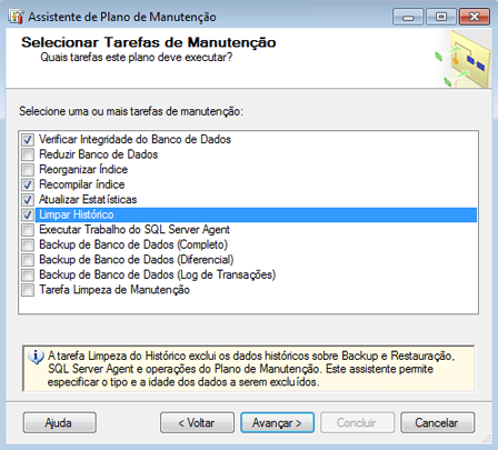

  16. Na caixa de diálogo Selecionar tarefa de manutenção, marque as seguintes opções:

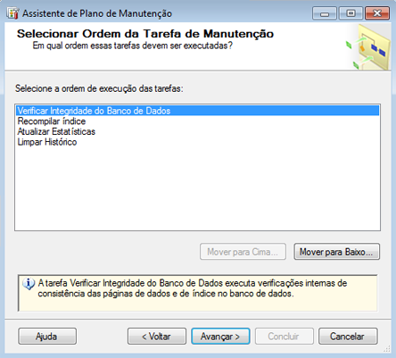

  17. Na caixa de diálogo Selecionar a ordem das tarefas de manutenção, defina a ordem conforme segue:

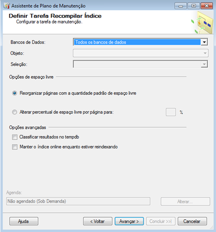

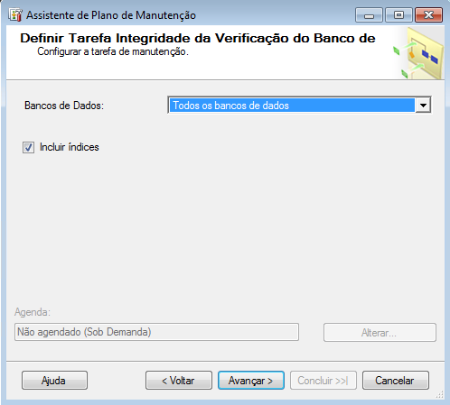

  18. Na caixa de diálogo Definir tarefa de verificação de integridade do banco de dados, selecione todos os bancos de dados da lista suspensa e selecione a caixa de seleção lado da opção Incluir índices.
  19. Na caixa de diálogo Definir tarefa de verificação de integridade do banco de dados, selecione Todos os bancos de dados de usuários na lista suspensa de Bancos de dados.

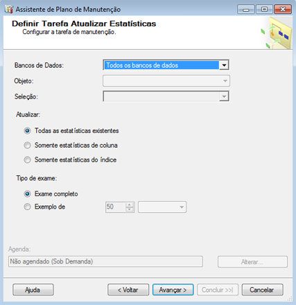

  20. Na caixa de diálogo Definir a tarefa atualizar estatísticas, selecione as seguintes opções.

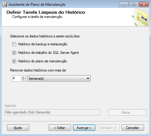

  21. Na caixa de diálogo Definir tarefa de limpeza de histórico, selecione as opções de limpeza conforme necessário.
