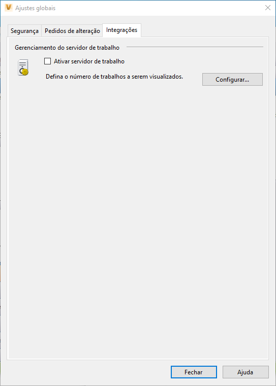

Ative o Servidor de trabalho na guia Integrações da caixa de diálogo Configurações globais.
Acessar a guia Integrações na caixa de diálogo Ajustes globais
- Selecione Ferramentas
Administração
Configurações Globais.
- Na caixa de diálogo Configurações Globais, selecione a guia Integração.
Administração do Servidor de Trabalho
- Um administrador deve ativar o Servidor de Trabalho antes de poder processar trabalhos.
