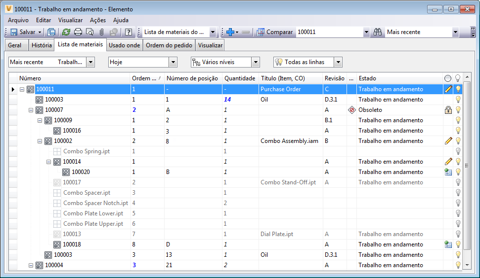

Vista de lista de materiais de um item
Ícones de status e detalhes
Ícone
Details
O item existe no vault.
O item existe, mas a linha está desativada na lista de materiais.
Nenhum item foi atribuído. O arquivo é filho de um pai com um item atribuído, porém nenhum item foi atribuído ao arquivo filho.
A linha do item consiste em várias linhas que foram agrupadas.
A linha do item está ativada. O item está incluído em todos os processos da lista de materiais.
A linha do item está desativada. O item está listado para fins de rastreamento, mas não está incluído nos processos da lista de materiais.
O item pode ser editado.
O item está bloqueado e não pode ser editado.
O item foi criado, mas não foi salvo no vault ainda.
O item está obsoleto. Entretanto, pode haver uma revisão mais recente.
O item não está disponível para edição porque outro usuário está editando o arquivo pai no momento.
Fontes do status e detalhes
Fonte
Details
Fonte azul, em negrito e itálico.
A propriedade foi substituída pelo usuário, mas não foi salva no vault ainda.
Fonte preta, em itálico.
A quantidade foi substituída pelo usuário e salva no vault.
Fonte preta e normal.
A quantidade foi salva no vault.
