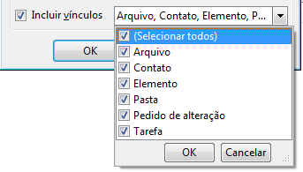

Incluir links de projeto
Os links podem ser utilizados para incluir dados em operações de coleta de dados como Obter/Fazer Check-out, Fazer Check-in, Fazer Check-out e Relatório de Projeto. O comando Incluir Links está localizado na caixa de diálogo Configurações dos comandos mencionados. Os dados incluídos para cada tipo de objeto estão descritas abaixo.

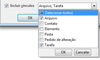

Se a seleção contém um link para uma instância de objeto personalizado (tarefa, contato, etc...), os links para o objeto personalizado será usado para coletar dados do arquivo. Objetos Personalizados não contêm os arquivos, pastas, pedidos de alteração ou itens atuais. Objetos personalizados somente contêm links para estes elementos, assim como links para outros objetos personalizados.
Cada definição de objeto personalizado definido em um Vault irá aparecer na opção Incluir links. Qualquer vínculo que o objeto personalizado contém será seguido de acordo com o resto da seleção. Por exemplo, se um administrador tem definido um objeto personalizado chamado Tarefas, e o usuário seleciona links para Tarefas e arquivos, então todos os arquivos que estão vinculados à tarefa serão incluídos no conjunto de download.
