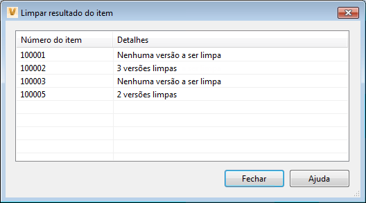

Limpar resumo de itens
Revise os detalhes de uma limpeza na caixa de diálogo Limpar resultado do item.
Nota: Itens estão disponíveis no Vault Professional.
Após Limpar itens com o cliente do Vault, a caixa de diálogo Limpar resultado do item é exibida. Essa caixa de diálogo exibe os números de item para todos os itens que foram selecionados para limpar, e o número de versões de cada item que foram eliminadas.
Se um item não tinha versões que atendem os critérios de limpeza definidos nas configurações de controle de ciclo de vida, ou se o item não está atribuído a um ciclo de vida, um status Nenhuma versão a ser limpa é exibido.
