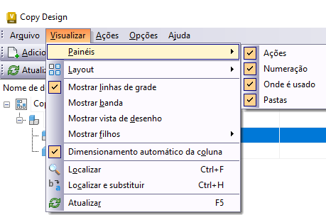

Ocultar ou mostrar painéis
- Na caixa de diálogo Copiar projeto, clique em Vista > Painéis.
- Selecione os painéis que você deseja mostrar na interface de Copiar projeto.
