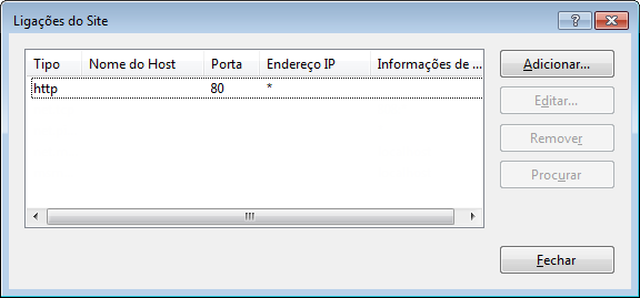

  3. Na caixa de diálogo Serviços de Informações da Internet, expanda computador local ►Sites e clique com o botão direito do mouse em Site padrão e selecione Vínculos.

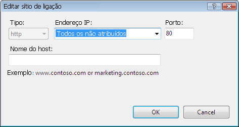

  4. Selecione a configuração HTTP e clique em Editar.
  5. Altere o número da porta para 80 e clique em OK.

  5. Clique com o botão direito do mouse em Site padrão e selecione Editar Vínculos.
  6. Selecione a configuração HTTP e clique em Editar.
  7. Altere o número da porta para 80 e clique em OK.
