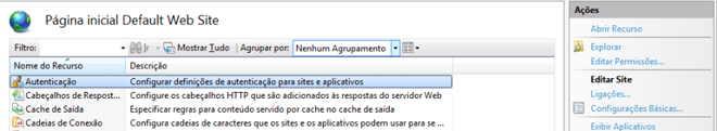

  1. Vá até Ferramentas Administrativas e abra os Serviços de Informações da Internet (IIS).
  2. Na caixa de diálogo Serviços de informações da internet, expanda computador local ► Sites, e clique no site da Web padrão.
  3. Clique duas vezes em Autenticação.
  4. Clique em Autenticação anônima e verifique se ela está ativada.
  5. Clique com o botão direito do mouse em Autenticação e selecione Editar para exibir o nome de usuário da conta anônima utilizada por IIS. Verifique se esta conta existe no servidor.

  5. Na caixa de diálogo Serviços de informações da internet, expanda computador local ► Sites, e clique no site da Web padrão.
  6. Clique duas vezes em Autenticação.
  7. Clique em Autenticação anônima e verifique se ela está ativada.
  8. Clique em Editar para exibir o nome da conta de usuário anônimo utilizada por IIS. Verifique se esta conta existe no servidor.
