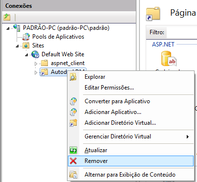

  3. Na caixa de diálogo Serviços de Informações da Internet, expanda computador local ► sites, e clique no site da Web padrão.
  4. Se visualizar uma pasta denominada autodeskdm, clique com o botão direito nela e selecione Remover.

  4. Na caixa de diálogo Serviços de Informações da Internet, expanda computador local ► sites, e clique no site da Web padrão.
  5. Se visualizar uma pasta denominada autodeskdm, clique com o botão direito nela e selecione Remover.
