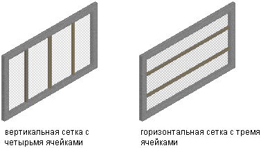

Данная процедура предназначена для того, чтобы определить конкретное количество ячеек в сетке. В данном случае размер ячеек определяется длиной или высотой сетки в зависимости от того, как разделена сетка.
Задание фиксированного количества ячеек для сеток оконных/дверных сборок
"Стили оконных/дверных сборок".
| Если ориентация... | то... |
| горизонтальная, | задайте величину смещения для параметров "Смещение нижней грани" или "Смещение верхней грани". |
| вертикальная, | задайте значение смещения для параметров "Смещение в начале" или "Смещение в конце". |
