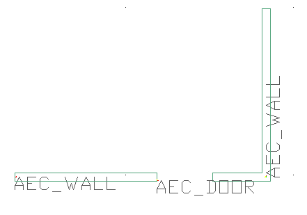

Введите в командной строке "DISPLAYDXFNAME"; на все объекты в чертеже установится соответствующая метка. Метки устанавливаются даже для тех объектов, которые не отображаются. Например, если создан набор ЭП, в который не включено экранное представление для дверей, а затем такой набор назначается конфигурации ЭП, используемой в текущем видовом экране, то в видом экране двери отображаться не будут. Объект может присутствовать в чертеже, но не отображаться в том случае, если объект был отфильтрован по своей классификации в текущем наборе ЭП.
Команда DISPLAYDXFNAME поможет определить, действительно ли объекты отсутствуют в чертеже, или они просто не отображаются.

    Отображение имен объектов, включая объекты, не отображаемые в видовом экране
