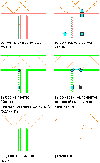

Данная процедура применяется для редактирования пересечения стен путем удлинения компонента. Границей удлинения может служить линия, дуга, окружность. полилиния или кромка компонента стены.
. Ручки вершины и кромки отображаются для компонента, который будет первым в соответствии с индексом стиля стен.
За один прием можно удлинить несколько компонентов до одной границы удлинения. Нажмите клавишу ESC для отмены выбора компонента.

В следующем примере для создания противопожарного разрыва компоненты стеновой плиты удлинены до компонента бетонного блока, являющегося границей удлинения.
