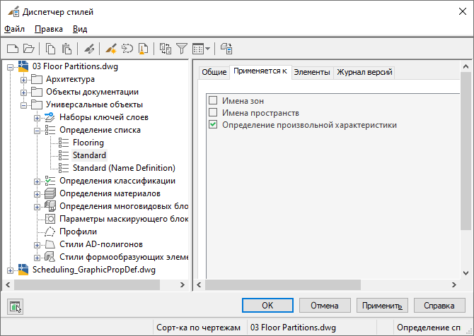

- Выберите
Диспетчер стиля отображается с текущим чертежом, развернутым в иерархической структуре.
- Разверните "Универсальные объекты", щелкните правой кнопкой мыши на "Определении списка" и выберите "Создать".
- Создать определение списка:

- Введите имя нового определения списка и нажмите клавишу Enter.
- На вкладке "Общие" введите описание списка в поле "Определение".

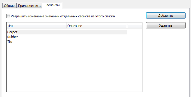

- Перейдите на вкладку "Применить к" и выберите "Определение характеристики, вводимой вручную".
Определение списка можно очистить и не применять к определениям характеристик, вводимых вручную, только в том случае, когда список не используется.
- Раскройте вкладку "Элементы".
- Установите флажок "Разрешить отличие отдельных значений характеристики от данного списка", если требуется разрешить отображение значений, отличных от указанных в списке, в палитре свойств.
- Нажмите "Добавить" и введите значение поля "Имя".
- Введите значение поля "Описание".
- Продолжайте добавлять значения в это определение списка.
