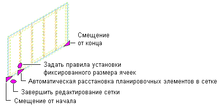

Отображение ручек "Редактирование вхождений"
| Если требуется… | то… |
| добавить к сетке планировочный элемент, | щелкните ручку "Добавить планировочный элемент". |
| удалить из сетки планировочный элемент, | щелкните ручку "Удалить планировочный элемент". |
| изменить смещение от начала сетки, | выберите ручку "Смещение от начала" и переместите ее в соответствующее положение. |
| изменить смещение от конца сетки, | выберите ручку "Смещение от конца" и переместите ее в соответствующее положение. |
| изменить расстояние между планировочными элементами, | нажмите ручку "Автоподстройка расстояния между планировочными элементами сетки" и переместите ее в соответствующее положение. |
| вручную отредактировать сетку, | Щелкните ![]() ![]() |
| использовать для редактирования размеров ячейки таблицу, | щелкните ручку управления "Правила проектирования для ячеек сетки" и отредактируйте значения в таблице. |
