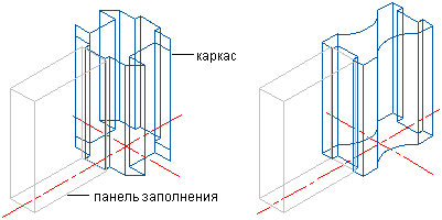

Данная процедура предназначена для того, чтобы создать определение элемента каркаса на основе профиля. Если не желательно, чтобы кромка каркаса была прямолинейной, можно использовать для определения кромок профиль, содержащий дуги, зубцы или элементы любой другой формы.
Два примера каркасов на основе профилей
Прим.: Точка вставки профиля привязана к центру тяжести каркаса.
