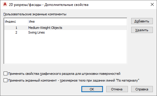

  6. Щелкните "Дополнительные свойства".
  7. Установите флажок "Применять экранный компонент 3D тело при задании линий по материалу".
  8. Нажмите "OK".
