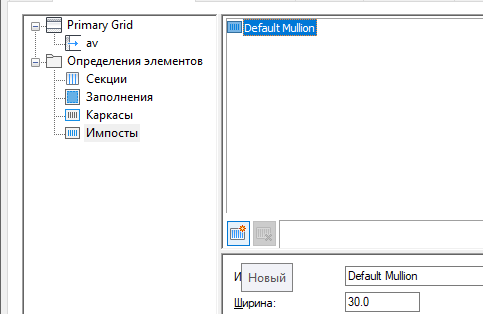

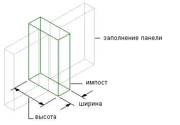

Эта процедура используется для задания импостов с помощью указания ширины и глубины.
Так как оконные/дверные сборки могут содержать несколько вложенных сеток с различными импостами, для импостов сетки рекомендуется использовать соглашение об наименованиях, указывающее положение сетки или ее назначение в оконной/дверной сборке. Например, название "У3-Э1-Импост окна" указывает на импост окна сетки третьего уровня на первом этаже.
Задание ширины и глубины импоста оконной/дверной сборки
"Стили оконных/дверных сборок".
После создания определения импоста, его можно назначить любому импосту в оконной/дверной сборке.
