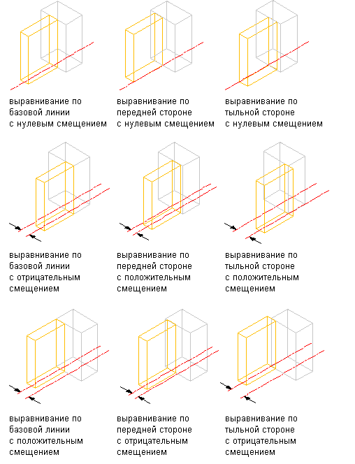

Эта процедура используется для задания смещения заполнения оконной/дверной сборки. По умолчанию заполнение центруется по базовой линии оконной/дверной сборки. Если в проекте необходимо задать привязку заполнения к кромкам сегментов или какой-либо другой части оконной/дверной сборки, можно для заполнения задать смещение.
Отдельные заполнения на основе стилей также можно редактировать непосредственно в чертеже. Для выбранного заполнения имеются ручки обращения по осям Х и Y, позволяющие изменять ориентацию заполнения.
Задание смещений панелей заполнения оконной/дверной сборки
"Стили оконных/дверных сборок".
. В виде сверху положительные значения смещения соответствуют заполнению выше базовой линии, а отрицательные - заполнению ниже базовой линии. Смещение также оказывает влияние на выбранную привязку заполнения.
