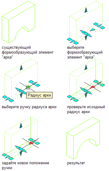

Эта процедура используется для изменения радиуса арки посредством ручек в формообразующем элементе "Арка".
Изменять радиус арки можно также на палитре свойств.
Редактирование формообразующего элемента "Арка" посредством ручки "Радиус арки"
Радиус арки изменяется вместе с перемещением ручки.
