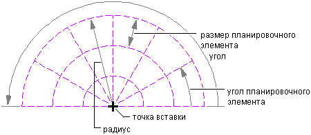

Радиальная сетка

  6. Если выбрана радиальная форма сетки, определите следующие настройки.
    Если требуется... то...
    определить ширину сетки, разверните "Размеры" и введите значение для ширины X.
    определить угол сетки, разверните "Размеры" и введите значение для угла А.
    расположить сетку с равномерно размещенными линиями вдоль направления Х, продлите ось Х, выберите для "Типа разметки" позицию "Равномерное распределение" и введите значение для "Количества шагов сетки".
    расположить сетку с фиксированным размером шагов вдоль направления Х, продлите ось Х, выберите для "Типа разметки" позицию "Повтор" и введите величину шагов сетки.
    определить внутренний радиус сетки, продлите ось Х и введите значение для "Внутреннего радиуса".
    задать величину смещения от конечной точки вдоль направления Х сетки, продлите ось Х и введите значение для "Смещения от конца". Величина смещения может быть использована для уменьшения действующего размера сетки.
    расположить равномерно распределенную сетку вдоль направления Y, продлите ось Y, выберите для "Типа разметки" позицию "Равномерное распределение" и введите значение для "Количества шагов сетки".
    расположить сетку с фиксированным углом для шагов сетки по направлению Y, продлите ось Y, выберите для "Типа разметки" позицию "Повтор" и введите величину для "Угла шага сетки".
    определить угол смещения от начального угла вдоль направления Х кривой сетки, продлите ось Y и введите значение для "Смещения от начального угла". Угол смещения может быть использован для уменьшения размера сетки.
    определить угол смещения от конечного угла вдоль направления Y кривой сетки, продлите ось Y и введите значение для "Смещения от конечного угла". Величина смещения может быть использована для уменьшения размера сетки.
