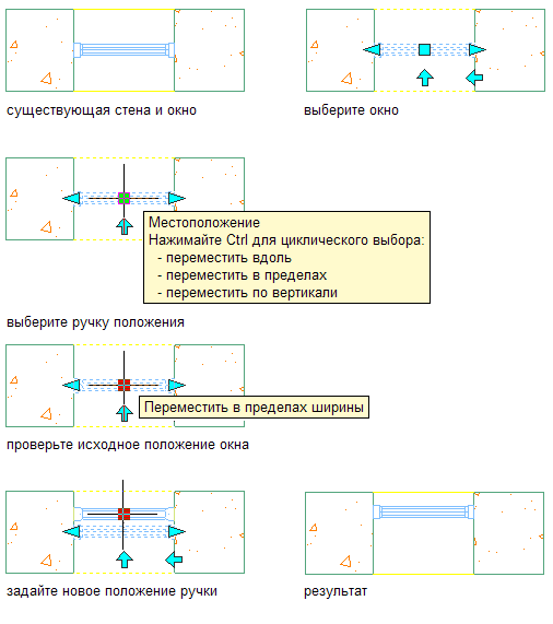

Эта процедура используется для изменения положения одного или нескольких окон в пределах стены за счет смещения окон от опорного положения.
Эта функция позволяет расположить окно в толще стены. Можно задать расстояние смещения от любой точки в стене или же центрировать окна между поверхностями стены. Можно выбирать двери, окна и проемы и изменять их положение одновременно. Если выбрано несколько объектов, можно задать для смещения только одну сторону.
. Текущее местоположение в проеме указывается маркером. Это может быть центр рамы, внутренняя поверхность рамы или внешняя поверхность рамы.

Смена положения окна в поперечном направлении стены
