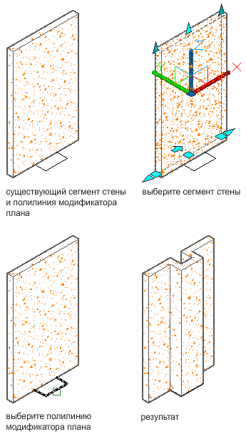

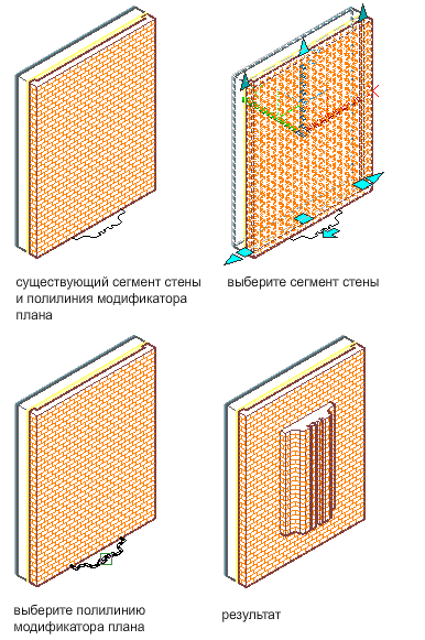

Данная процедура используется для создания модификатора поверхности из разомкнутой полилинии. Можно вычертить полилинию на месте, предназначенном для модификатора поверхности, либо можно спроецировать создаваемый модификатор на стену. Полилиния не должна быть замкнутой.
Преобразование полилинии в модификатор поверхности на плане
Создаваемый модификатор поверхности добавляется к выбранной стене и сохраняется также в качестве стиля модификатора поверхности, который может быть применен и к другим стенам.
Модификатор поверхности на плане и в 3D-видах

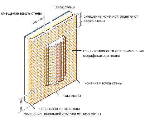

Применение модификатора поверхности на плане и смещение противолежащей грани компонента
| Если требуется … | то … |
| задать начальную высоту модификатора поверхности, | введите значение "Смещение начальной отметки" и укажите, относительно чего выполняется смещение — по верху стены, по базовой высоте стены, по линии привязки стены или по подошве стены. |
| обозначение конечной высоты модификатора поверхности, | введите значение "Смещение конечной отметки" и укажите, относительно чего выполняется смещение — по верху стены, по базовой высоте стены, по линии привязки стены или по подошве стены. |
Чтобы задать местоположение по отношению к земле, введите отрицательное значение смещения.
