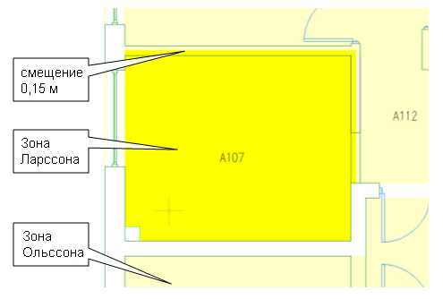

Если в AutoCAD Architecture 2022 toolset выбран стандарт расчета площадей SIS, программа автоматически создает стиль зоны Unit Usage_SIS. Этот стиль зоны можно использовать для задания использования в чертеже пространств. Расчет полезной границы зависит от того, находятся соседние пространства в той же самой сборочной единице или нет. Полезные границы создаются по внутренней поверхности стены, если смежное пространство прикреплено к другой зоне. Если соседнее пространство прикреплено к той же самой зоне, полезная граница смещается на 0,15 м в стену.
