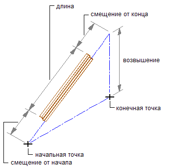

По желанию можно задать отступ раскоса от его начальной или конечной точки.
Отступ раскоса

  5. Разверните узел "Размеры".
  6. Укажите смещения.
    Если требуется... то...
    сместить раскос по его оси выдавливания в начальную точку раскоса, введите значение параметра "Смещение от начала". Положительное значение укорачивает раскос по его оси, а отрицательное - удлиняет.
    сместить раскос по его оси выдавливания в конечную точку раскоса, введите значение смещения от конца. Положительное значение удлиняет раскос по его оси, а отрицательное - укорачивает.

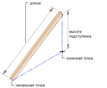

  9. Задайте возвышение, то есть расстояние по вертикали между начальной точкой и конечной точкой раскоса:
    задать возвышение раскоса перед тем, как его нарисовать, выберите "Нет" для команды "Указать возвышение на экране". Выберите в качестве "Метода" значение "Угол", "Расстояние" или "Высоту". Если выбран "Угол", то введите значение параметра "Расстояние" вдоль первого элемента (измеряется от точки, где соединяются два элемента, до точки на первом элементе, где требуется начать раскос) и величину угла относительно первого элемента. Если выбрано "Расстояние", то введите значения обоих параметров - "Расстояние вдоль первого элемента" и "Расстояние вдоль второго элемента". Если вы выбрали "Высоту", то введите величину параметра "Возвышение".
    задать возвышение раскоса, определив трехмерную конечную точку раскоса, выберите "Да" для "Указать возвышение на экране".
