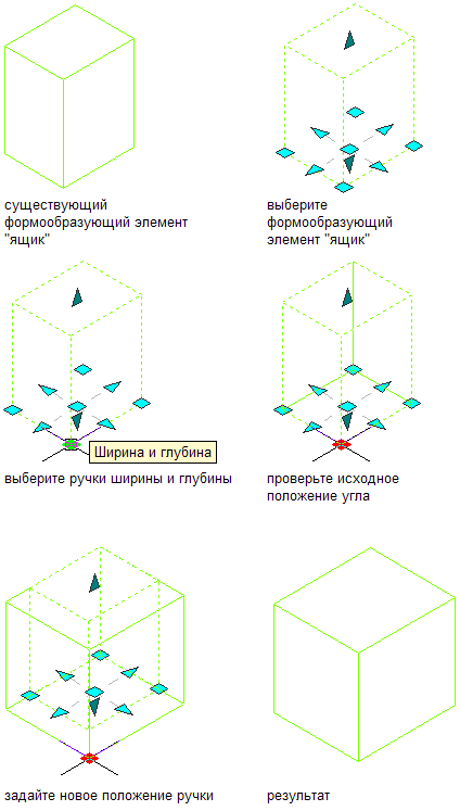

Эта процедура используется для изменения площади прямоугольного формообразующего элемента посредством ручек. К прямоугольным формообразующим элементам относится любой элемент, имеющий в своем основании четыре отрезка: арка, цилиндрический свод, ящик, фронтон, пирамида, равнобедренная призма или прямоугольная призма.
Изменять площадь формообразующего элемента можно также на палитре свойств.
Редактирование формообразующего элемента "Ящик" с помощью угловой ручки
Во время перемещения угла формообразующего элемента местоположение противоположного угла остается фиксированным.
Если необходимо ввести значение для второго размера в режиме редактирования "Ширина и глубина", нажмите TAB для перехода ко второму размеру.
