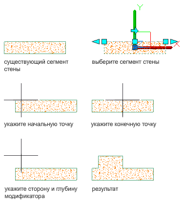

Данная процедура используется для того, чтобы добавить к стене модификатор поверхности того же стиля, что и существующий модификатор поверхности. Модификатор можно применять к одной или к обеим сторонам стены или компонента. Левая и правая стороны стены определяются по отношению к начальной и конечным точкам стены.
. Когда первая точка выбрана, на экране появляется временная линия, показывающая длину модификатора.
Добавление модификатора поверхности на плане
