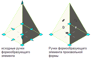

Ручки первоначального формообразующего элемента и формообразующего элемента произвольной формы

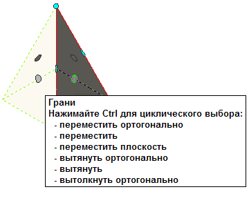

При выборе ручки "Грань" формообразующего элемента произвольной формы отображается показанная ниже всплывающая подсказка.
Всплывающая подсказка для ручки "Грань" формообразующего элемента произвольной формы
При выполнении редактирования грани формообразующего элемента произвольной формы пользователь имеет шесть вариантов выбора. Всплывающая подсказка указывает, какой вариант является текущим.
| Если требуется... | то... | Отображаемая всплывающая подсказка |
| выполнить ортогональное перемещение грани, растягивая смежные грани, | щелкните и перетащите ручку "Грань" в новое местоположение. | Перемещение грани ортогонально, растягивание смежных граней |
| выполнить произвольное перемещение грани, растягивая смежные грани, | наведя курсор на ручку "Грань", нажмите и удерживайте кнопку мыши, нажмите клавишу CTRL и задайте координаты нового местоположения грани. | Перемещение грани свободно, растягивание смежных граней |
| выполнить ортогональное перемещение грани, сохраняя плоскости смежных граней, | наведя курсор на ручку "Грань", нажмите и удерживайте кнопку мыши, дважды нажмите клавишу CTRL и задайте координаты нового местоположения грани. | Перемещение плоскости грани, сохранение плоскости смежных граней |
| выполнить ортогональное вытягивание грани, добавляя смежные грани, | наведя курсор на ручку "Грань", нажмите и удерживайте кнопку мыши, трижды нажмите клавишу CTRL и задайте координаты нового местоположения грани. | Перемещение плоскости грани, добавление смежных граней |
| выполнить произвольное вытягивание грани, добавляя смежные грани, | наведя курсор на ручку "Грань", нажмите и удерживайте кнопку мыши, четырежды нажмите клавишу CTRL и задайте координаты нового местоположения грани. | Вытягивание грани свободно, добавление смежных граней |
| выполнить ортогональное вытягивание или нажим на грань, либо добавляя смежные грани, либо формируя отверстие, | наведя курсор на ручку "Грань", нажмите и удерживайте кнопку мыши, пять раз нажмите клавишу CTRL и задайте координаты нового местоположения грани. | Выталкивание грани ортогонально, добавление смежных граней, возможно создание отверстия |
При переходе от одного варианта к другому с помощью клавиши CTRL всплывающая подсказка последовательно указывает на текущий вариант. Если нажать клавишу CTRL более пяти раз, это приведет к возврату к первому варианту, позволяя продолжить выбор вариантов редактирования.
При выборе варианта ортогонального перемещения способность курсора перемещаться ограничена, а при выборе произвольного варианта курсор перемещается без ограничений.
