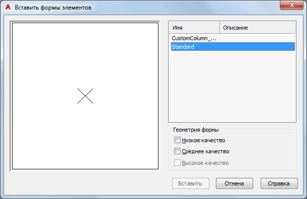

Эта процедура используется для того, чтобы вставить в чертеж одну или несколько геометрий, заданных для пользовательской формы. После того как геометрия будет вставлена, ее можно будет отредактировать или использовать в том виде, как она как есть, чтобы определить одно из экранных представлений другой пользовательской формы, создаваемой или редактируемой.
  1. Щелкните вкладку "Управление"панель "Стиль и отображение""Форма элемента".
  2. На правой панели листа "Вставить формы элементов" выберите пользовательскую форму элемента.
  3. Отметьте флажками одну или несколько "Геометрий формы".
    Геометрия каждого выбранного обозначения формы выделяется в окне просмотра подсвечиванием.
  4. Нажмите "Вставить".
  5. Задайте точку вставки для каждой из выбранных обозначений формы на площади чертежа.
