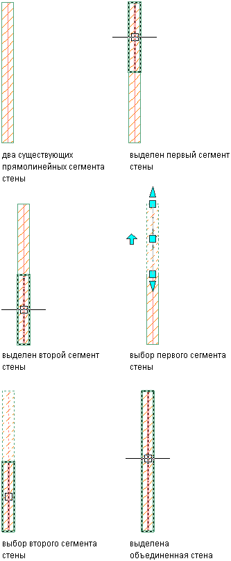

На иллюстрации ниже показано соединение двух прямых сегментов стены после выделения каждого сегмента по отдельности.
Соединение двух прямых сегментов стены

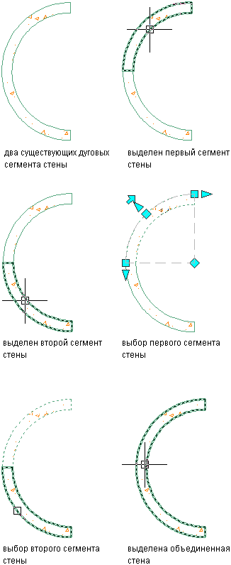

На иллюстрации ниже показано соединение двух изогнутых сегментов стены после выделения каждого сегмента по отдельности.
Соединение двух изогнутых сегментов стены
