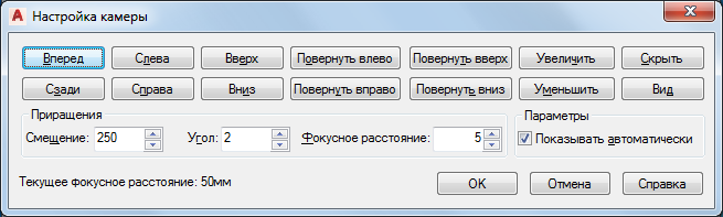

Корректировка положения камеры
Данная процедура используется для пошагового изменения положения камеры. При этом изменяются виды.
  1. Щелкните вкладку "Визуализация"панель "Камера""Настройка".
  2. Выберите камеру для настройки.
  3. Чтобы настроить снимок, нажмите на соответствующую кнопку.
    • "Изменить размер шага" - это значение управляет расстоянием, на которое переместится камера при каждом нажатии на кнопки "Вперед", "Назад", "Влево", "Вправо", "Вверх" и "Вниз".
    • "Изменить величину угла" - это значение управляет расстоянием, на которое переместится угол обзора камеры при каждом нажатии на кнопки "Повернуть влево", "Повернуть вправо", "Повернуть вверх" и "Повернуть вниз".
    • "Изменить процент зумирования" - это значение управляет тем, насколько будет увеличено или уменьшено сделанное камерой изображение при каждом нажатии на кнопки "Увеличить" и "Уменьшить".
    • Для выполнения просмотра чертежа без скрытых линий нажмите "Скрыть".
    Если данный вид на чертеже не является сделанным с помощью камеры снимком, то первая выбранная кнопка переключит чертеж в режим показа снимка.
    При нажатии на каждую кнопку вид снимка изменяется с приращениями, заданными в разделе "Приращения". Если выбрана опция "Автоматический просмотр", то пользователь может видеть изменения после нажатия на каждую кнопку. Если опция "Автоматический просмотр" не выбрана, для того, чтобы увидеть изменения, следует нажать "Просмотр".
  4. Нажмите "OK".
