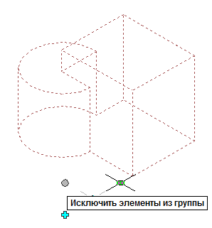

Эта процедура используется для отсоединения формообразующего элемента от композиционной группы. После определения композиционной группы и добавления к ней формообразующих элементов можно решить, что один или несколько элементов не соответствуют задуманной модели. Эти элементы можно отсоединить от композиционной группы, чтобы использовать их где-то еще или удалить совсем.
При отсоединении элемента от композиционной группы отображение этого элемента включается, поскольку он является отдельным объектом, а не частью группы.
Возможные альтернативные действия: щелкните
Если к композиционной группе присоединен только один элемент, запроса о выборе элементов не последует. Этот единственный элемент отсоединяется без дальнейшего ввода каких-либо данных.
