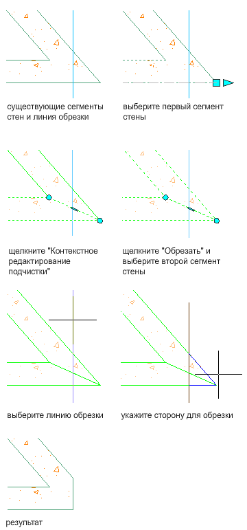

Данная процедура применяется для редактирования пересечения стен путем обрезки компонента. Границей обрезки может служить линия, дуга, окружность, полилиния или кромка компонента стены.
. Ручки вершины и кромки отображаются для компонента, который будет первым в соответствии с индексом стиля стен.
За один прием можно обрезать несколько компонентов до одной границы обрезки. Нажмите ESC для отмены выбора компонента.

В следующем примере выполнена обрезка угла бетонной стены до прямой границы обрезки.
