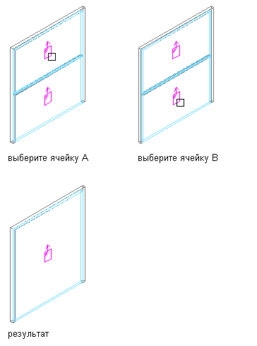

Данная процедура предназначена для того, чтобы объединить две ячейки витража.
Объединить можно только те ячейки, которые находятся рядом друг с другом.
В большинстве случаев объединяют ячейки с одним и тем же типом заполнения. В этом случае объединенная ячейка относится к тому же типу, что и исходные ячейки. Например, при объединении двух ячеек с заполнением сплошными панелями полученная объединенная ячейка также имеет заполнение в виде сплошной панели. Иногда требуется объединить две ячейки с различным типом заполнения. В таком случае для объединенной ячейки используется тип заполнения первой выбранной ячейки. Например, если требуется объединить ячейку с заполнением обычной панелью и ячейку с заполнением окном, при этом первой выбрана ячейка с обычной панелью, объединенная ячейка содержит заполнение обычной панелью, а не окном. Если выбрать две ячейки в обратном порядке, то заполнением объединенной ячейки является не простая панель, а окно.
Объединение двух ячеек
. Ячейки объединяются в одну ячейку.
