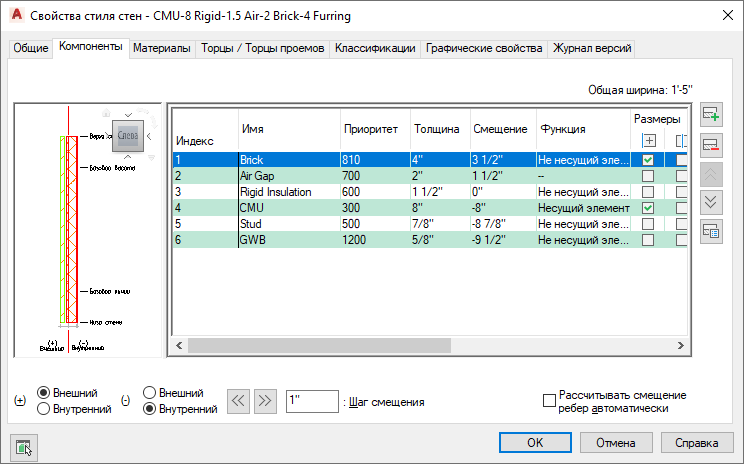

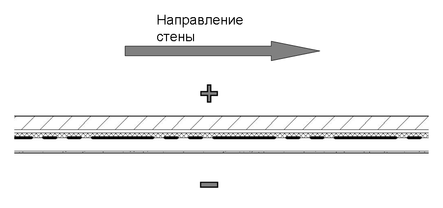

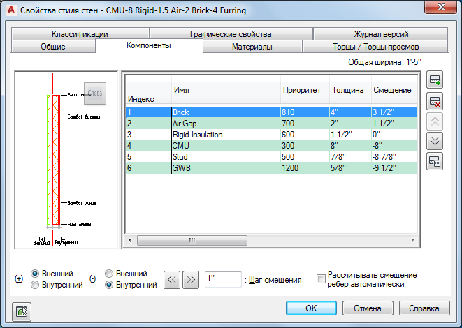

- Стены являются направленными элементами, и у них следует различать внешнюю и внутреннюю стороны. Внешняя, положительная сторона стены находится сверху стены, идущей слева направо. Компоненты стены следует описывать, перечисляя их снаружи внутрь. Компоненту, ближе всех расположенному к внешней стороне стены, присваивается номер 1, тогда как находящемуся у внутренней стороны стены будет присвоен самый большой номер.
- При задании смещения кромки компонента значение всегда должно относиться к крайней внутренней кромке компонента.
- Толщина компонентов всегда задается положительным значением.
- Приоритеты стен должны быть стандартными и основанными на принятом в AutoCAD Architecture 2022 toolset соглашении.
- Всем компонентам стены должны быть назначены материалы.
- Отображение компонентов стены в плане обычно должно отражать параметры чертежа по умолчанию. Наилучший практический прием - назначить материалы компонентам стены и установить для параметров рабочих линий и образцов штриховок в экранном представлении плана значение "По материалу".
Прим.: До появления в Architectural Desktop 2004 определений материалов распространенной и рекомендованной практикой было размещение компонентов стилей стен на вложенных слоях и задание для их параметров цвета, типа линии, веса линии и стиля печати значений "ПОСЛОЮ". Хотя в AutoCAD Architecture 2022 toolset это технически допустимо, использовать этот метод не рекомендуется за редкими исключениями (например, при работе с экранным представлением «Избирательное представление в плане», часто использующимся для экспорта изображений в плане консультантам, работающим с AutoCAD, которым требуется, чтобы элементы находились на предписанном для них слое с цветами, назначенными для фоновых чертежей).
- Экранное представление модели компонентов стен следует настраивать на принятые по умолчанию для чертежа значения, что позволит назначениям материалов определять цвет и штриховку стен при их просмотре на неортогональных видах.
- Стили стен следует классифицировать. Тем самым будет обеспечены более гибкая работа со спецификациями и марками и большие возможности управления экранными представлениями.
Прим.: Определение классификации Uniformat II поставляется в файле Uniformat II Classifications (1997 ed).dwg, находящемся в папке AEC ContentStyles. Данное определение классификации довольно обширно и во многих случаях подходит для классификации всех типов стилей объектов AutoCAD Architecture 2022 toolset в соответствии с унифицированным стандартом.
- Для стен с одной или несколькими явными внутренними размерными точками (например, снаружи несущего компонента) такие точки должны быть указаны на вкладке "Компоненты" стиля стен в столбце "Размеры". Тем самым будет обеспечено более точное применение AD-размеров.
- Также для более эффективного использования AD-размеров компонентам стен следует назначать определение "Несущий элемент" или "Не несущий элемент" в столбце "Тип" на вкладке "Компоненты".
- У стен должна быть внутренняя и внешняя стороны, заданные в определении стиля стен, что гарантирует более точную расстановку AD-размеров.
Для обеспечения точной расстановки AD-размеров компонентам стены на следующей иллюстрации назначены типы "Несущий элемент" или "Не несущий элемент". Также заданы размерные точки и внешняя/внутренняя стороны стены.

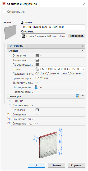

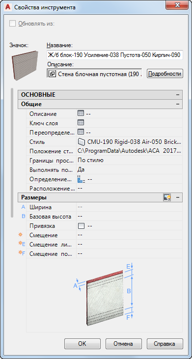

Инструменты палитр, предназначенные для стен
Единственным стилем, связанным со стенами, который можно назначить инструменту палитры, является сам стиль стен. Однако при использовании стиля стен все используемые им вложенные стили, такие как стили торцов стен и стили торцов проемов в стенах, будут импортированы вместе с ним автоматически. Кроме того, имеются свойства инструмента, для которых, возможно, потребуется задать значения по умолчанию перед сохранением инструмента в каталоге:
- Привязка: В случае внешних стен базовая линия обычно определяется как критическое размерное положение в структуре стены. В таких случаях следует задать для параметра привязки стандартное значение "Базовая линия".
- Определения группы подчистки: если описана стена, которая не должна подчищаться с другими стенами, не относящимися к тому же типу, можно предварительно задать определение группы подчистки, вместе с которым производится вставка.
Внимание: Для задания стандартного определения группы подчистки стен вначале требуется задать библиотечный чертеж, в котором имеется определение группы подчистки, а затем - определить группу подчистки, которая будет использоваться. Даже если группа подчистки уже существует в текущем чертеже, она не будет использоваться, пока не определено положение определения.
Стандартные значения параметров инструмента стен, позволяющие определить определение группы подчистки по умолчанию и привязки.
