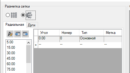

  2. В диалоговом окне "Сетка колонн" установите переключатель в положение "Радиальная".
  3. Перейдите на вкладку "Радиальная".
  4. Чтобы добавить первый планировочный элемент сетки, определите требуемый угол (например, 15 °) и щелкните на соответствующем значении в списке значений слева.

  5. Для сеток с постоянным значением углов имеется две возможности формирования планировочных элементов сетки:
    • В поле "Количество" введите количество планировочных элементов сетки, которые требуется отображать в сетке. В результате этого будет сформировано указанное количество планировочных элементов с идентичным угловым измерением. Этот способ самый простой, однако он не позволяет задать различные типы нумерации сетки для отдельных линий или изменить ширину одного определенного планировочного элемента после вставки.
    • Щелкните справа от последней строки. Такая операция добавляет новую строку с теми же параметрами, что и у последней строки.
      Совет: Также можно выбрать целую строку (щелчком слева от строки), щелкнуть правой кнопкой и мыши и использовать команды копирования и вставки.
  6. В поле параметра "Тип" выберите, как следует маркировать линию сетки, ограничивающую планировочный элемент (как основную или дополнительную линию сетки). По умолчанию выбраны основные линии сетки.
    Прим.: Столбец "Метка" предназначен только для чтения, в нем представлена метка сетки для соответствующей линии сетки. Маркировку сетки можно изменить, воспользовавшись настройками расположенного ниже раздела "Параметры марки".
