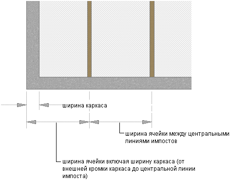

По умолчанию ячейки сетки измеряются от начальной и конечной точки базовой линии оконной/дверной сборки (горизонтальное деление) или по базовой высоте (вертикальное деление). Ширина каркаса не включается в расчет размера ячейки. Например при рисовании дверной/оконной сборки с 14-футовой базовой линией и 1-футовой коробкой слева и справа и при задании фиксированного количества вертикальных ячеек, размеры этих ячеек будут выглядеть различными. Первая и последняя ячейки будут меньше, так как они включают в себя каркас.

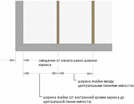

Чтобы сделать размер ячеек одинаковым, следует сместить начало и конец сетки на ширину коробки.

| Если требуется задать расстояние между... | то... |
| начальной точкой базовой линии оконной/дверной сборки и начальной гранью первой ячейки горизонтальной сетки, | введите значение в поле "Смещение в начале". |
| конечной точкой базовой линии оконной/дверной сборки и конечной гранью последней ячейки горизонтальной сетки, | введите значение в поле "Смещение в конце". |
| базовой линией оконной/дверной сборки и нижней гранью ячейки вертикальной сетки, | введите значение в поле "Смещение нижней грани". |
| базовой высотой оконной/дверной сборки и верхней гранью ячейки вертикальной сетки, | введите значение в поле "Смещение верхней грани". |
