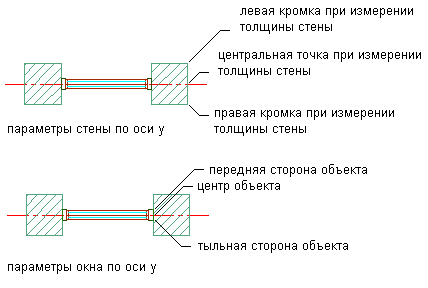

Эта процедура используется для изменения горизонтального положения окон в толще стены, к которой они прикреплены якорями.
Параметры положения окна по оси Y
| Если требуется... | то... |
| установить опорную точку на левой кромке стены, | выберите для параметра "От..." значение "Левая сторона при измерении толщины стены". |
| установить опорную точку по центру стены, | выберите для параметра "От..." значение "Центральная точка при измерении толщины стены". |
| установить опорную точку на правой кромке стены, | выберите для параметра "От..." значение "Правая сторона при измерении толщины стены". |
Для измерения от конечной точки к начальной используйте отрицательное значение.
| Если требуется измерять до... | то... |
| передней поверхности окон, | выберите "До передней стороны объекта". |
| центра окон, | выберите "До центра объекта". |
| задней поверхности окон, | выберите "До обратной стороны объекта". |
