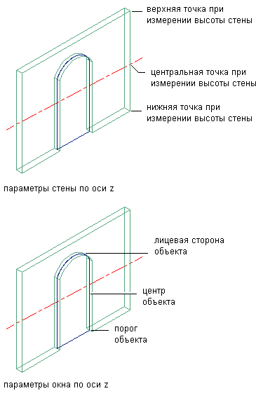

| Если требуется... | то... |
| установить опорную точку на подошве стены, | в группе "Положение по вертикали (Z)" выберите для параметра "От" значение "Подошва стены". |
| установить опорную точку по центру высоты стены, | в группе "Положение по вертикали (Z)" выберите для параметра "От" значение "Средняя линия стены". |
| установить опорную точку на верхней грани стены, | в группе "Положение по вертикали (Z)" выберите для параметра "От" значение "Верхняя линия стены". |
Измерению расстояния от конечной точки до начальной соответствует отрицательное значение.
| измерить расстояние до подошвы проемов в стене, | выберите для параметра "До..." значение "Подоконник объекта". |
| измерить расстояние до центра проемов в стенах, | выберите для параметра "До..." значение "Центр объекта". |
| измерить расстояние до верха проемов в стенах, | выберите для параметра "До" значение "Верхняя точка объекта". |
