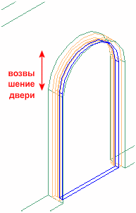

| Возвышение | применяется только для готической, арочной и пятиугольной форм дверей | Задается высота верхней точки двери. Иллюстрация![]() |
Введите значение для параметра "Возвышение" или щелкните |

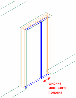

| Толщина полотна | Только для типов "Двупольная с полотнами разной ширины","Двупольная с качающимися полотнами разной ширины" и "Двупольная на два выхода с полотнами разной ширины" | Определяет толщину дверной панели для двери типа "Двупольная с полотнами разной ширины" Иллюстрация![]() |
Введите значение для параметра "Толщина полотна" или щелкните |

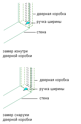

| Измерение до... | Определяется, измерена ли толщина и высота двери до внутренней или до наружной стороны дверной коробки. Размер двери, измеренный до наружной стороны коробки, меньше на величину, отведенную на коробку. Иллюстрация![]() |
В раскрывающемся списке выберите "Внутренняя сторона коробки" или "Наружная сторона коробки". | |
