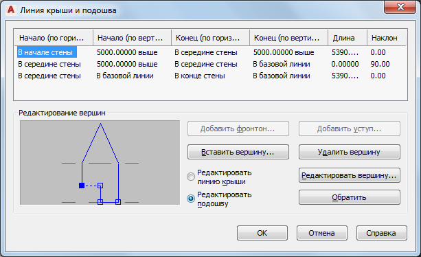

Данная процедура предназначена для добавления уступа к линии крыши или подошве витража.
Изменение линии крыши витража путем добавления фронтона
. Третья вершина добавляется в линию посередине между двумя концами линии. Уступ строится в направлении от выбранной вершины ко второй вершине.
В таблице сверху отображается информация о каждой из вершин в витражу. Вершину для редактирования можно выбрать и из списка.
