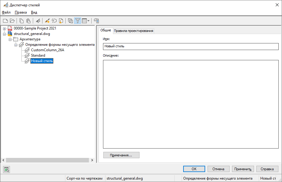

    На экран выводится Диспетчер стилей с открытой папкой "Архитектура" и выбранным элементом "Определение формы несущего элемента".
  4. Щелкните правой кнопкой мыши на пункте "Определения форм несущих элементов" и выберите "Новый".
  5. На правой панели Диспетчера стилей перейдите на вкладку "Общие".
  6. Введите имя новой формы и ее описание, а затем перейдите на вкладку "Правила проектирования".
