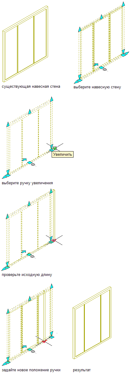

Изменение длины витража
Данная процедура предназначена для изменения длины витража с помощью ручек.
  1. Выберите витраж.
  2. Выберите ручку "Удлинить"; перемещайте ручку, пока на экране не появится требуемое значение длины, и один раз нажмите на левую кнопку мыши.
    Прим.: По мере перемещения ручки исходное значение длины отображается вместе с новым значением длины, и указывается разность между двумя этими значениями.
    После того, как ручка выбрана, можно также ввести новое значение длины витража.
