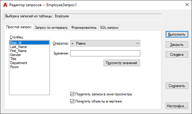

Вкладка "Простой запрос" (Редактор запросов)
Позволяет формировать простейшие запросы, осуществляющие отбор записей по одному столбцу, одному значению и с использованием одного оператора.
Список параметров
Отображаются следующие параметры.
Поле
Список столбцов текущей таблицы базы данных. Из него выбирается столбец, участвующий в запросе.
Оператор
Список операторов, которые могут быть использованы в запросах.
Значение
Значение в столбце, используемое для формирования запроса.
Просмотр значений
Нажатие кнопки мыши позволяет выбрать значение из списка всех имеющихся значений в указанном столбце таблицы. Список выводится в диалоговом окне "Значения столбца", предназначенном для выбора значения.
Пометить записи в окне просмотра
Выделение цветом записей, совпадающих с критерием поиска, в окне просмотра данных.
Пометить объекты на чертеже
Выделение цветом связанных объектов, совпадающих с критерием поиска, в текущем чертеже.
Выполнить
Выполнение сформированного запроса и закрытие диалогового окна.
Закрыть
Закрытие диалогового окна без выполнения запроса.
Сохранить
Сохранение запроса в текущем чертеже.
Опции
Вызов диалогового окна "Параметры окна просмотра данных и запросов".
